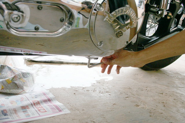

-ใช้ประแจ TORX เบอร์ T40 ขันน็อตถ่าย ซึ่งอยู่ใต้ไพรมารี่ ค่อนไปทางด้านท้ายรถ (บางคันก็เป็นน็อตหกเหลี่ยมนะครับ)
(กรณีนี้ก็ขันออกตามเข็มนาฬิกานะครับ เพราะน็อตคว่ำหัวลง)
-ปล่อยน้ำมันเก่าไหลออกจนหมด

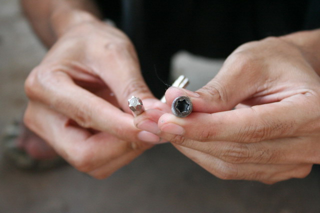

-เช็ดทำความสะอาดน็อตถ่ายน้ำมัน (ซึ่งจะมีเศษโลหะเล็กๆ ติดอยู่ ควรให้ความสำคัญกับการเปลี่ยนน้ำมันไพรมารี่ด้วยนะครับ ลดการสึกหรอ)
