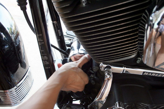

-Start เครื่องอุ่นไว้ซักแป็บนึง พอให้เครื่องอุ่นๆ พอครับ น้ำมันจะได้ไหลออกได้ง่ายขึ้น (แต่อย่าให้เครื่องร้อนไปนะครับ เดี๋ยวจะทำงานยาก)
-เปิดฝาถังน้ำมันเครื่อง (เพื่อให้น้ำมันไหลออกได้ง่ายขึ้น)

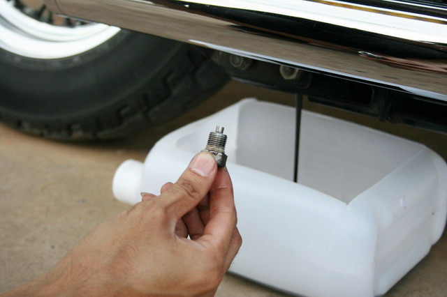

-ตำแหน่งน็อตถ่ายครับ อยู่บริเวณด้านใต้ท้องรถฝั่งขวา หลังเกียร์ครับ
-ใช้หกเหลี่ยม เบอร์ 1/4" ขันออกตามทิศทางลูกศรในรูป (หรือใช้บล็อค เบอร์ 5/8" ก็ได้ครับ น่าจะขันง่ายกว่าด้วย)
-รอซักพักจนน้ำมันหยุดไหล (ควรคร่อมรถแล้วตั้งให้ตรงด้วย จะมีน้ำมันไหลออกมาเพิ่ม)
-เปลี่ยนโอริงใหม่เลยก็ดี ป้องกันน้ำมันหยด-ซึมครับ (หาซื้อได้ตามร้านอะไหล่ทั่วไป)

-น้ำมันที่ถ่ายไหลออกจนหมดแล้ว ก็ขันน็อตถ่ายกลับเข้าไปตามเดิมครับ
