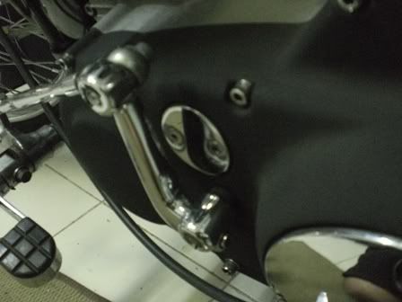

น้ำมัน Primary ผมใช้ของ HD ครับ แต่ถ้าหาดูในเวปต่างประเทศเค้าใช้ยี้ห้ออื่นก็มีครับ มี poll ด้วย  ;D
http://hdforums.com/forum/oil-and-oil-related-topics/8222-what-primary-oil-is-your-choice.html
อันนี้ของ HD ครับ
วิธีเปลี่ยนก็ง่ายๆ ครับ เปิดฝาอันเล็กก่อน น้ำมันจะได้ไหลออกดีขึ้นครับ  ignore
ถอดน็อตด้านล่างออก ให้น้ำมันไหลออกมา หาถาดมารองด้วยครับ  ::)
รอน้ำมันไหลออกหมดก็ใส่น็อตกลับไปเหมือนเดิม แล้วก็เติมน้ำมันใหม่เข้าไปตรงฝาอันเล็กได้เลยครับ ใช้ 1 ขวดพอดีครับ  flirty
ผมดูที่ร้านเค้าเปลี่ยนมาครับ  worship
