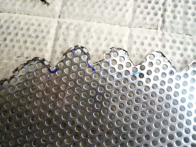

2.ตะแกรงสแตนเลส อันนี้ผมขอแบ่งจากร้านรับงาน พับ+ตัด ในราคาชั่งกิโลขาย ขนาดเท่านี้ สามารถตัดได้ 4 ชิ้น (ภาพนี้ถ่ายตอนก่อนขัดเงา)
ปล.แนะนำให้ขัดเงาก่อนตัดชิ้นงาน

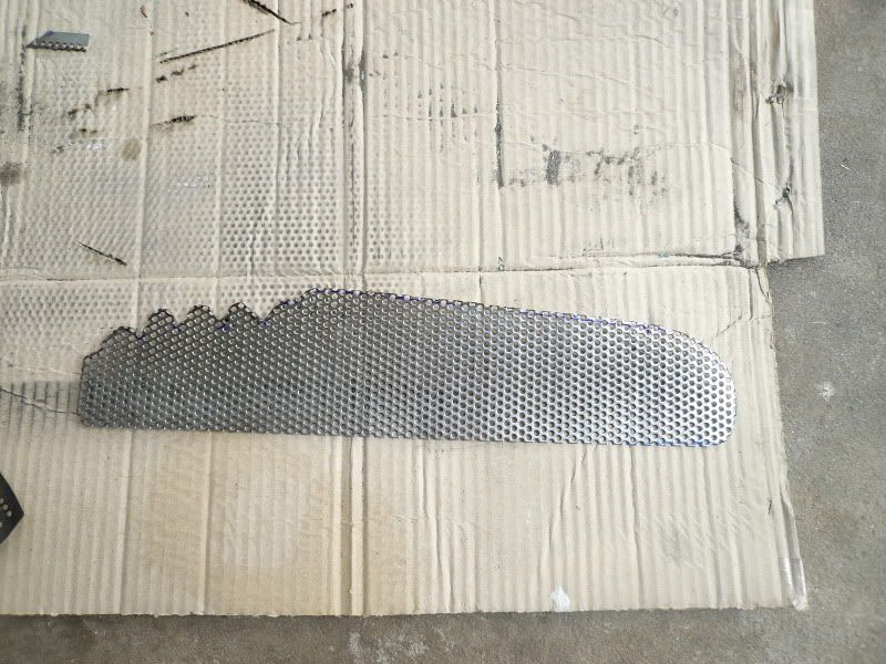

3. ตัดตามแบบที่ได้วาดไว้ ด้วยลูกหนู + ใบตัด 4" งานออกมาประมาณนี้ หลังจากนั้นเก็บงานให้เรียร้อย หัวหินขัดขนาดเล็กอีกครั้ง
ก่อนเก็บงานด้วยหินขัด
4.ขั้นตอนสุดท้าย ประกอบเข้ากับชิ้นงานครับ ขั้นตอนนี้ ควรระวังในการประกอบด้วยนะครับ
เสร็จแล้วจะออกมาประมาณนี้ครับ
